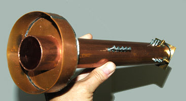

http://www.w1ghz.org/antbook/conf/VE4MA_Chaparral_septum_feeds.pdf
Облучатель VE4MA , только сделать переход с прямоугольного на круглый волновод.
Как у Сергея на фото.

Если подшаманить (уменьшить высоту внутренней юбки) облучатель по чертежам Сергея, то можно диаграмму получить еще чище.
Но это все ловля блох - для Тропо это не нужно.

VE4MA на фото для круговой поляризации.

Ну теперь совсем хорошо!
Сдается мне, коллеги, что вторая (большая) юбка с внутренней образуют четвертьволновый стакан, который точно очерчивает границы облучателя высокоомной границей, препятствующей растеканию тока на наружную поверхность облучателя, и тем самым уменьшающий задние и боковые лепестки.
Если Иван подтвердил правильность чертежей,
буду побыстрее изготавливать.
Может успею к соревнованиям в сентябре.
Еще бы усилочек на 10 ГГц где нибудь нарыть.
А пока буду работать на том, что есть.
Как сделаю, проведу измерения и сообщу реальную диаграмму!
73!

Проснувшись поутру пришла мысль:
В продолжение выше сказанного, возникает вопрос:
А почему бы не уменьшить размер этого четвертьволнового стакана?
Внутренний размер юбки, которая собственно и является излучателем, конечно остается,
 а наружный цилиндр похоже может быть меньшего диаметра.
Опять же экономия меди и снижение стоимости.
Интересно, что на это скажет расчет.
Иван, если есть время, посмотри пожалуйста.

Спасибо друзья за советы. Отвечу сразу в одном письме.
Олег, я видел септум RA3AQ.
Во-первых, он на 1296 МГц, а пересчитать на 10ГГц сложно и мне просто слабо.
Во-вторых, мне нужен облучатель с волноводным стыком WR90 это волновод 23х10мм,
т.к. в блоке, который уже расположен за зеркалом, стоит на выходе волноводный переключатель, что в принципе самое грамотное решение для 10 ГГц.
 Привожу фотки ниже как фланца на блоке, так и наконец самой антенны диаметром 1,2 м, которая думаю есть не только у меня. В тарелке лежат крепления облучателя и видно отверстие для волновода.
Михалыч, обратите внимание, что гиперболический контррефлектор на 10 ГГц имеет диаметр по схеме автора 130 мм и это для тарелки 90 см (для 1,2 м еще больше), а облучатель RА3AQ всего 58,5 мм для 1,2 метра. Как говорят, почувствуйте разницу, по затенению зеркала.
А вот как раз КВП + коаксиал я и не хочу применять. Он имеет значительно большие потери чем волноводный тракт пусть даже с гибкой секцией, хоть он и дороже.
Это я уже на своей работе усек.

RU3AN для тропо и для ЕМЕ нужна линейная поляризация. Для тропо горизонтальная , для ЕМЕ вертикальная.
Нужно иметь две вставки.Одну прямую секцию, вторую сдвинутую под 90 градусов. Для Вашего случая не очень подходит то о чем писалось выше. Если ставить такой облучатель тогда волновод нужно изогнуть. Я помню на портале был вариант с ,,грибком,,. Это выход волновода на котором стоит отражатель.На прямой волновод крепится
отражатель и весь облучатель.Размеры я не знаю , но в интернете можно найти все.Я попробую написать пару писем друзьям которые используют подобные параболы.
