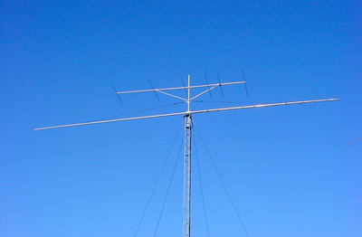

W5UWB (SK) успешно работал ЕМЕ без элевации на антенне 2M8WL с длиной бума 16м:

...на фото у меня в руках палка длинной 14метров....
Сережь, хочу тебя разочаровать, но в руках у тебя только 11 метров :)  :)  :)  ...
А если без шуток, то - по существу вопроса, топикстартеру:
Попробуйте все определить самостоятельно. Советы - советами, но руками ощутить - совсем другое дело...
Соберите бум. Прикрепите к дереву, к забору или столбу. Привяжите, чтоб не сверлить трубки, элементы к буму для веса. Вместо штатных распорок вставьте какую-нибудь ерунду, какую не жалко будет кромсать. Вместо штатных нитей - прицепите сварочную проволоку. Натяните всю систему. И вот теперь - поробуйте руками все это добро покачать, погнуть, потрясти и т.д. ..
И обнаружится очень много разных интересных вещей. Например - выбор места крепления оттяжек к буму ничуть не менее важен (а может и более), чем выбор длины распорок. Ну и т.д. и т.п...
От себя могу предложить только совсем маленький (и совсем технический) советик. У меня в конструкции нет натяжителей. Все оттяжки - строго ОДИНАКОВОЙ длины. Ну, конечно, не все, а разобранные по "четверкам". Это трудно, реально трудно, нужно вязать узлы, тянуть, измерять, перевязывать, снова перетягивать и перемеривать и т.д.. Но где-то на 10-й оттяжке все становится просто и понятно :) ... Потом, при окончательной сборке, все оттяжки прицепляются, куда надо, и с помощью специального механизма ВЕСЬ УЗЕЛ крепления оттяжек стягивается вдоль бума, натягивая оттяжки. Использую вставленную в "зад" бума шпильку М16 с рынка, с гайкой, чтоб тянуть, и ручкой, чтоб крутить. Как только мне кажется, что уже всё уже достаточно натянулось, я затягиваю крепление узла на буме. И сбрасываю нафиг с антенны этот нелепый, корявый, ржавый механизм. И перехожу к следующей антенне. У меня - экономия веса составляет 16 талрепов...
