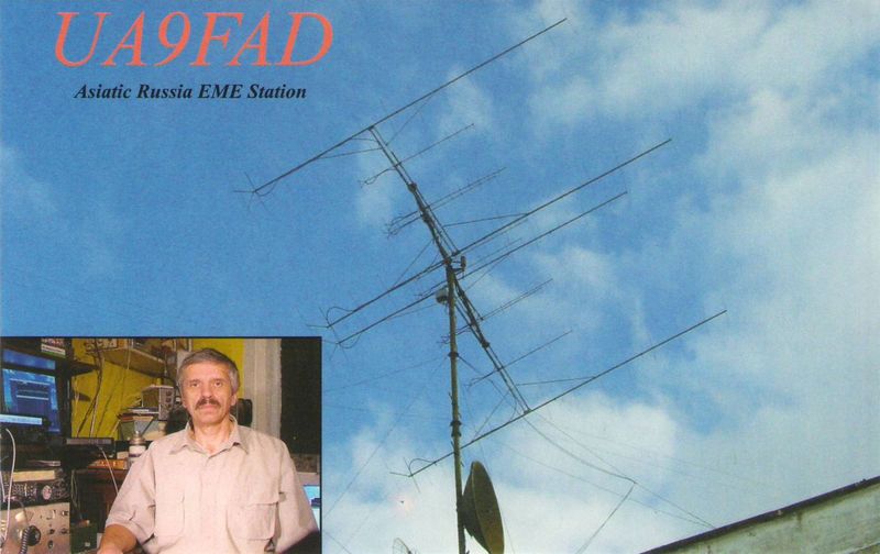

Да, и критикните - что не правильно вот у этого антенного поста ?
Все сделано на диэлектрике )))) Дерево .
Небольшое примечание, дерево впитывает влагу, требуется хорошая подготовка древесины, иначе поведёт пропеллером, для облегчения конструкции траверсы делаются из прямоугольника (40ммх20мм)  и ставятся на ребро, с уменьшением размера к концу на половину. В своё время была изготовлена антенна четыре этажа два ряда по 3.5м траверса на 144МГц, дерево, cтойки метал, проработала 4года ЕМЕ, Тропо, Es, AU, со временем траверсы под тяжестью биметаллических элементов прилично прогнулись. Антенна хорошо работала, QSO c UA1ZCL (8х7эл.) EME телеграфом проходили без проблем. 73!
Вся подготовка заключается в том, что надо брать уже подготовленный материал,
а не с магазина и в тот же день в дело. Тогда ничего не поведет и не согнется.
Снял свою 4.5 метровую, сосновый профиль 24х24 к концам 20х20.
Простояла 7 лет без ремонта. Траверса прямая , изгиб не более 1 см.
Единственное, освежить краску и можно снова ставить.
Другие антенны эксплуатировались меньше, два-три года,  у меня и у
других, но тоже проблем не было.
Новые заготовки тоже можно, но в дело после того как два- три месяца
полежат под солнцем и дождем. И не надо затем их сушить в связке или
под прессом, лучше свободно  вертикально стоя. Пусть проявят все свои
внутренние напряжения.
