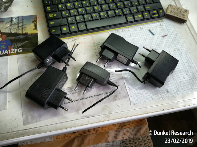

KO46 за радикальные методы  :-\ 160m S=1
