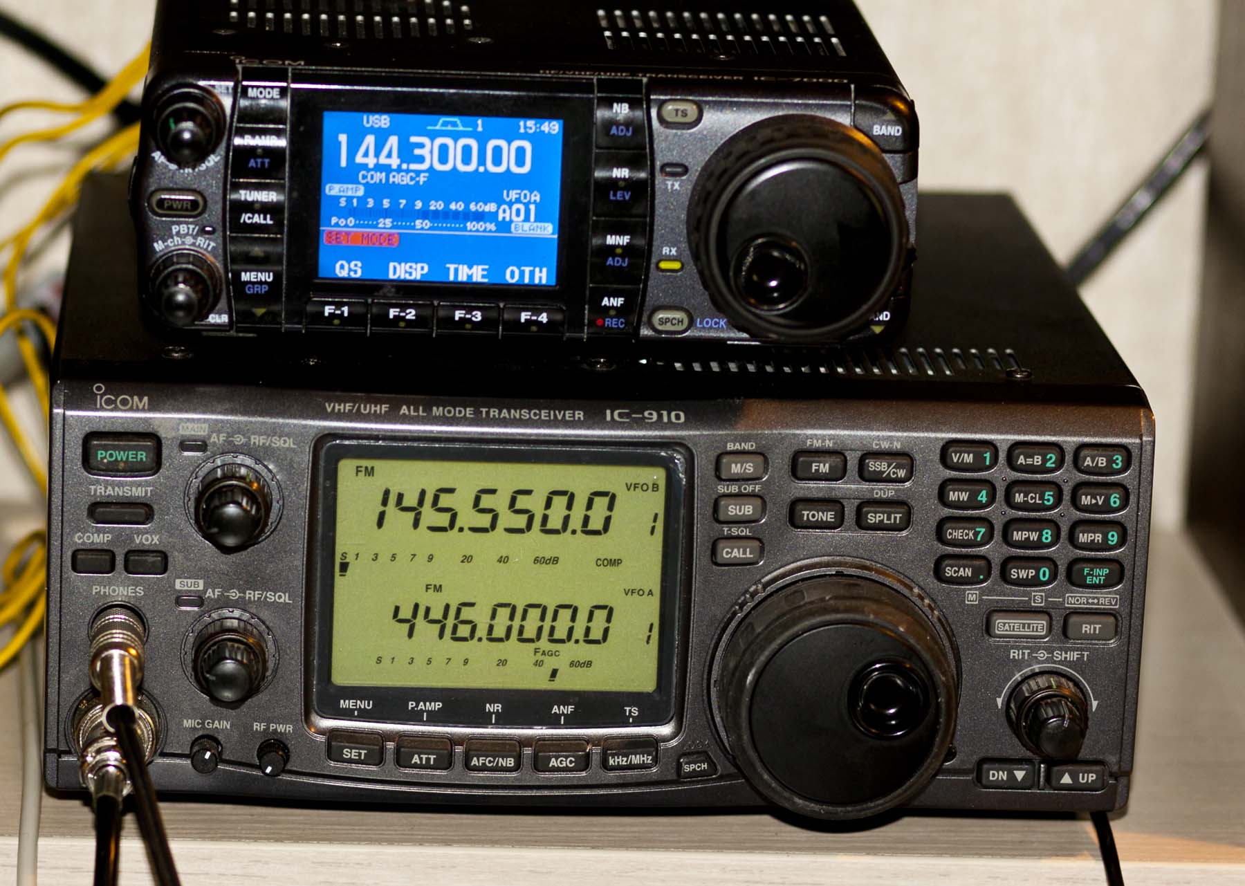

Такие нашел положительные свойства у трансивера применительно к нашему хобби:
 - Подстройка частоты референсного кристалла из меню!
А где в меню IC-7000 это есть? Вроде  не замечал такого. Можно подробней?
Мои УКВ трансиверы, пленку еще  не снимал с дисплеев.

Функция  F-51 и регулируйте с шагом 1%. Только запомните, какое значение там было сначала. А пленку и не снимайте, пластик очень легко царапается и вентилятор в 910 загоняет под стекло пыль, в 7000 она налетает сама из-за негерметичности. Так менее заметно. Вроде как сейчас держать пульты от телевизора в целлофане считается уже дурным тоном и тем не менее в нашем случае смысл имеет.
Там есть кнопка по дефолту заводскому устанавливает значения. Легко можно подкорректировать частоту! Редко очень включаю IC-7000, поэтому и не обращал внимание на сервис-мануал.
А в IC-910H есть такое меню?
