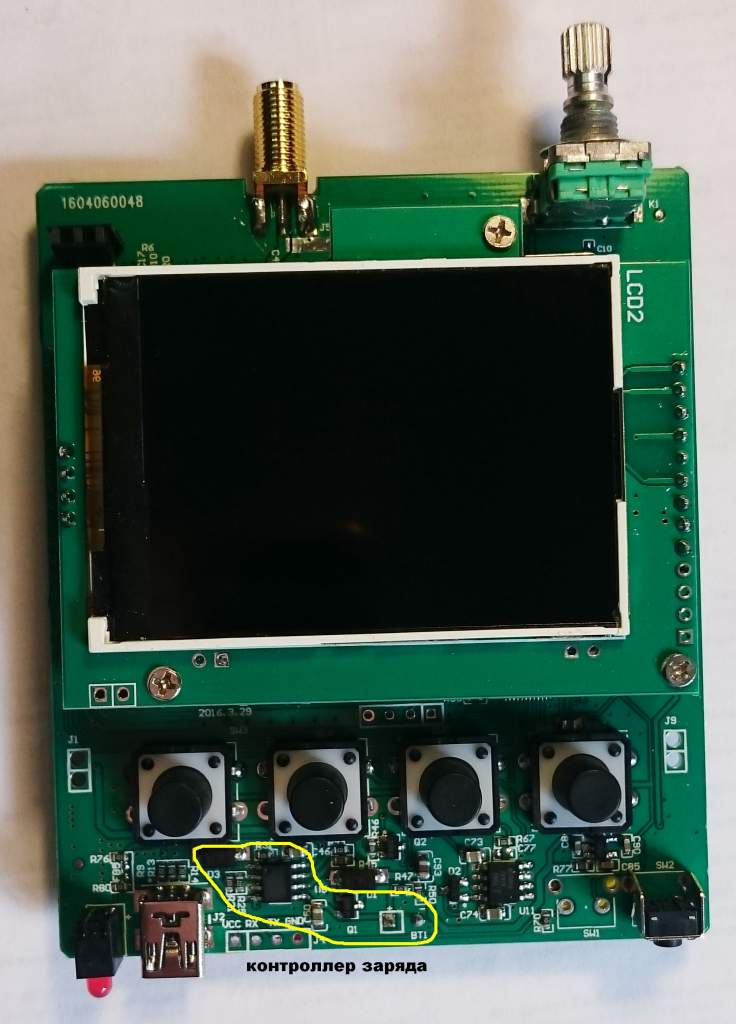

Александр, большая просьба если возможно фото основной платы c обеих сторон в хорошем качестве , можно в личку. rx9aгавmail.ru

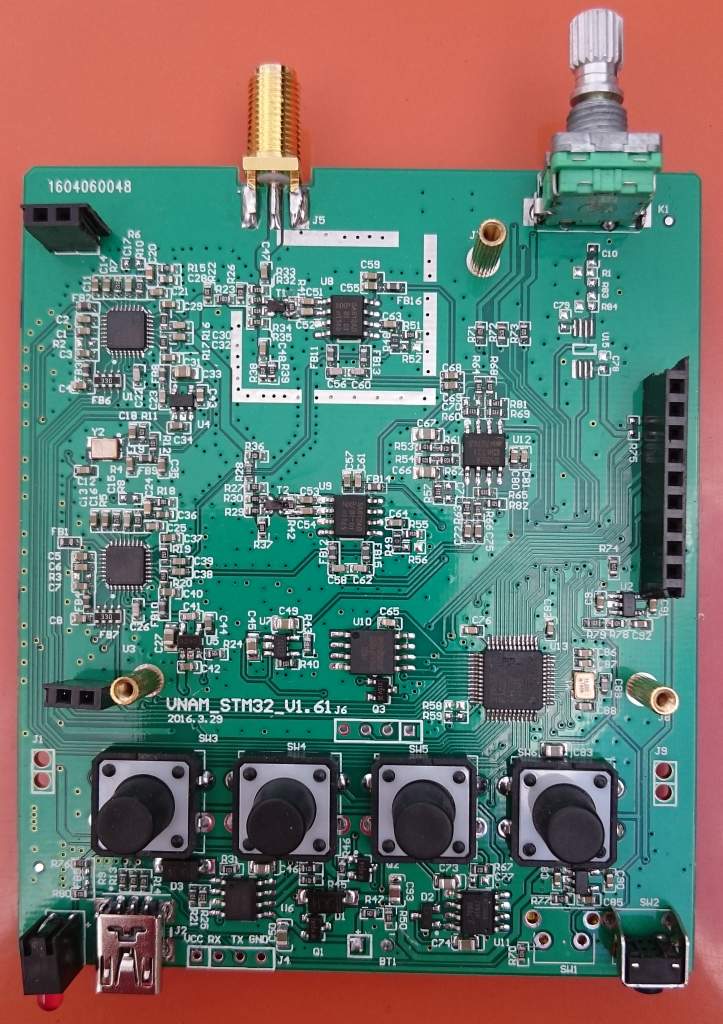

Тоже интересно посмотреть на схемотехнику этой версии векторного анализатора.

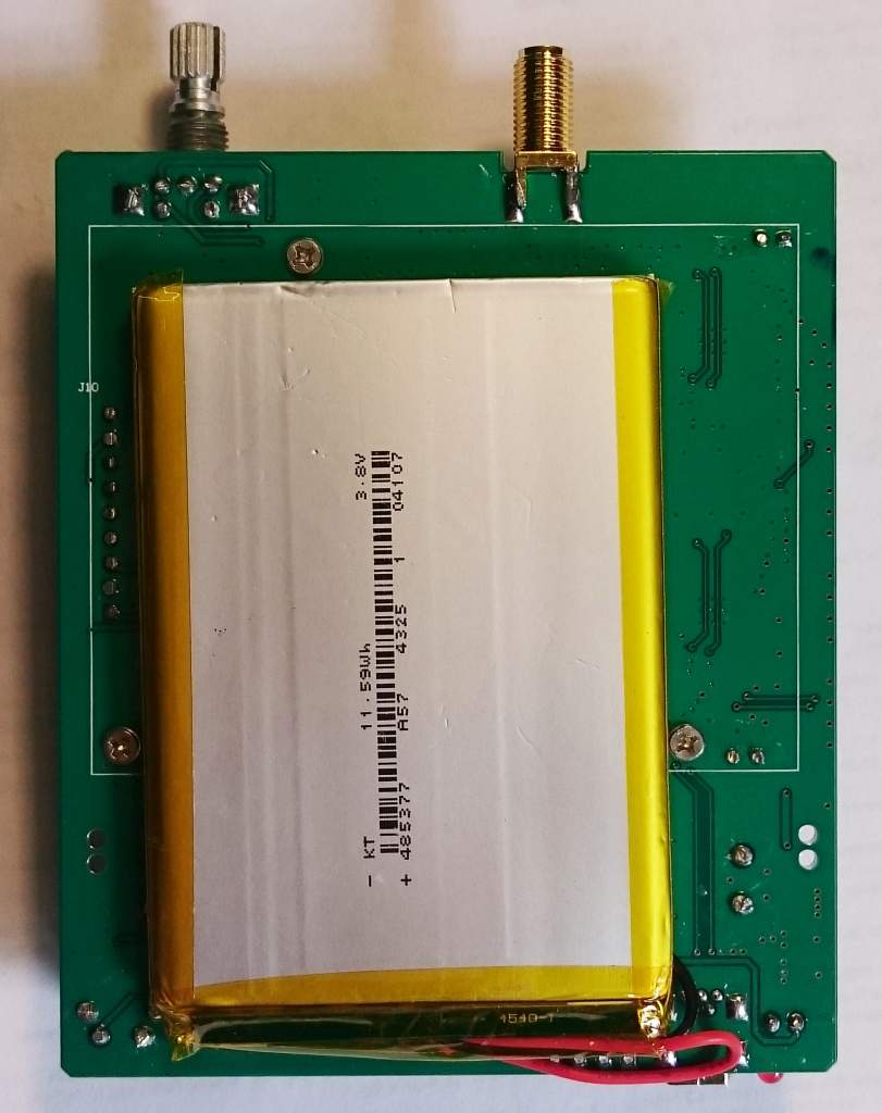

Выше я давал ссылку на этот мануал
У меня английский мануал в бумаге.
Вот фото. Пытался максимально вписать в размер разрешенного вложения.

Еще фото
Александр, если возможно сообщите, что написано на элементе Y2?
спасибо

SA612A по документации до 500Мгц , значит работает в ненормированном  режиме ,то есть прибор не измерительный.

SA612A по документации до 500МГц , значит работает в ненормированном  режиме ,то есть прибор не измерительный.
За 12тыс прибор не может быть измерительным. Измерением в диапазоне 430МГц я доволен.
В дополнении к измерению на 430МГц измерение в попугаях на 1200 и 2400 неплохой бонус.
