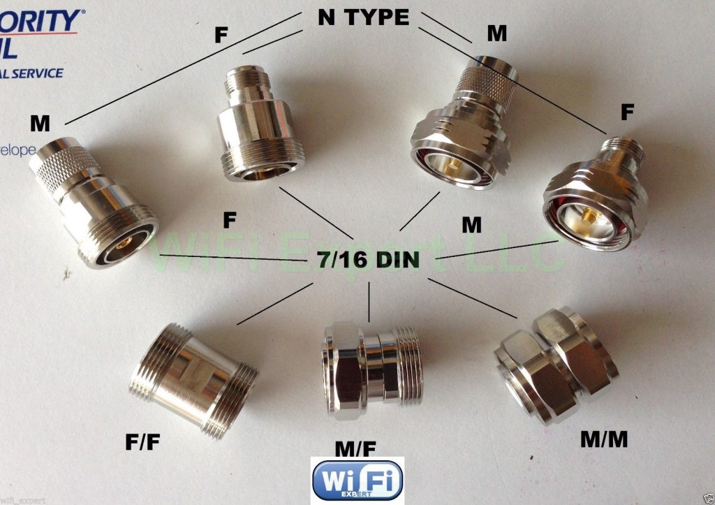

« Ответ #144 : 05 Декабрь 2017, 13:18:08 »
такая муфта есть ("боченок мама-мама"), есть в природе и есть у меня, а вот "папа-папа", для соединения двух отрезков кабеля 7\8 не существует
Аркадий, оказывается есть

« Ответ #146 : 06 Декабрь 2017, 01:23:30 »
Решил написать, что  такая муфта есть ("боченок мама-мама"), есть в природе и есть у меня, а вот "папа-папа", для соединения двух отрезков кабеля 7\8 не существует.
Вы ошибаетесь. Переходники в сечении 7/16 существуют всех возможных вариаций. И "папа-папа" и "мама-мама" в том числе. Просто не всё продаётся именно на рынках. но это не означает. что этого нет в природе.  Использую "папу-папу" фирменный. "маму-маму" - китайскую.
