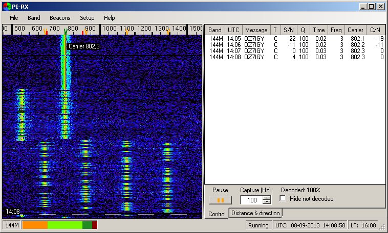

« Ответ #21 : 21 Августа 2021, 13:08:34 »
Прошу сюда выкладывать уровни приёма и замечания по работе.
Судя по расположению антенны, я нахожусь в точке минимума. И тем не менее
 прием есть.  Правда вот PI-RX не декодирует :( Хотя на слух все ОК! Даже CW принимаю хорошо.
MSHV декодировал...
Трансивер настроен на 144.450.50.
Из пожеланий: если можно, то немного уменьшить скорость CW.

« Ответ #22 : 21 Августа 2021, 13:19:46 »
Виталий, настройся так, чтобы тона на картинке были примерно так

« Ответ #24 : 21 Августа 2021, 15:30:31 »
Да, Сергей, все ОК! Декоды пошли! Частота несколько выше... Сейчас рядом гроза, попозже проверю.
