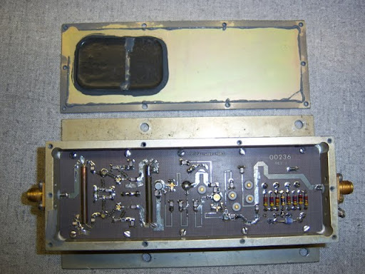

"Тяжелое" наследие 80х. Ку 35 dB в диапазоне 1-3ГГц.
Шум 1.6 dB. Пока другого нет. Стоит ли пытаться улучшить или просто построить новый?

Улучшать бесполезно !
Направленный ответвитель 3 дб на входе , балансный каскад .
Это очень хороший усилитель для диапазона 1-3 ГГц , да и шумы не сильно высокие.
Это изаерительный усилитель . Как МШУ лучше не использовать.

Спасибо большое за информацию. На самом деле два таких усилителя стояли в облучателе приемной антенны.
