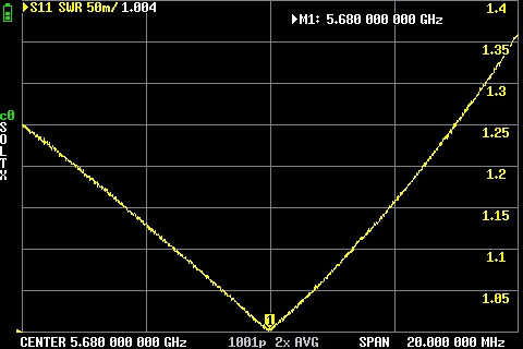

« Ответ #8 : 31 Мая 2025, 20:02:00 »
Облучатель KIR-6050.  Поставил 2 винта (М4, латунь).
Первый соосно штатному зонду (выкрутил зонд, сверлил сквозь штатное его место).
Второй в 10мм от первого в сторону раскрыва облучателя.
Вот такой результат получился:
« Последнее редактирование: 31 Мая 2025, 20:10:18 от RU3U »
73!    Владимир, de RU3U

Тоже использую по два винта в Септуме - один в задней стенке напротив горячего конца зонда, второй перед зондом или позади - там предусмотрены гайки на расстоянии 10 и 20мм.
Винты М4 китайская оцинковка без пятачков. Проводимость у цинка и латуни близка.
