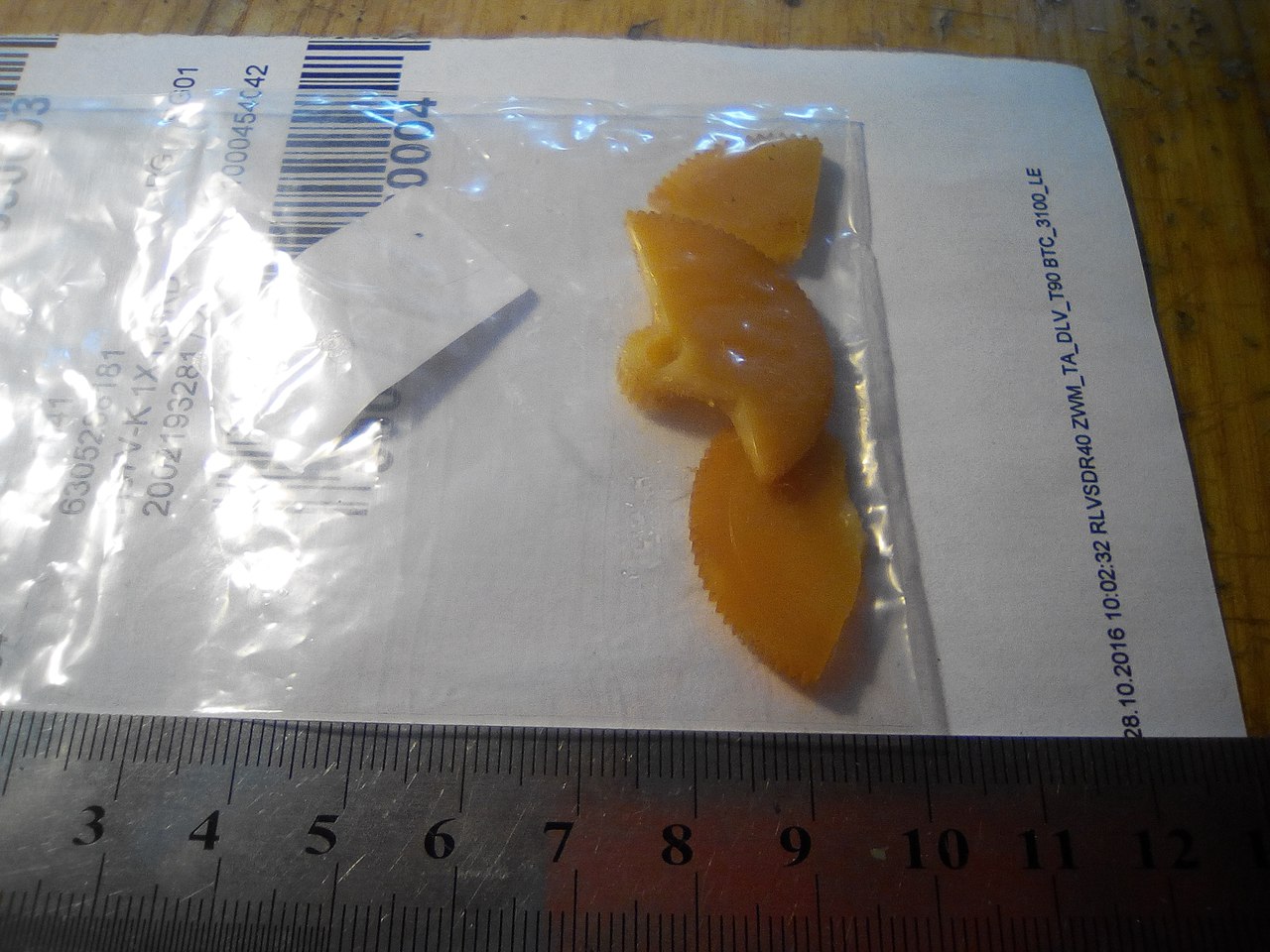

А у меня вот такая беда, это первая (ближняя к мотору) шестерня из пульта...
Сама поворотка работает, ориентируюсь по видеокамере.

теперь удобно будет поставить тумблер китайский на 3 положения  и выключить мотор показометра что бы не гудел. на камеру будет видно если близко к концевикам приближается
Оффлайн RW4HRE Андрей

« Ответ #40 : 27 Апреля 2017, 17:57:58 »
Концевики на самой поворотке работают как я понял.
Если не найду шестерню то так и поступлю.
Кстати, советую пользователям этой поворотки разобрать пульт и смазать шестерни и мотор силиконовым маслом (нейтрально к пластику), у меня почти все шестерни были сухие. После смазки и работать тише будет...

Оффлайн RU3T
Cosmofen вам в помощь , если все детали вы собрали !
Космофена у меня с избытком с старой работки, я его вылил ни один литр.
Тут шестерня разрушилась от старости - пластик очень хрупкий, склеишь по этим швам, треснет рядом. Пластик по ощущениям как халва.
Понятно ,но все же я бы склеил  оставил бы как шаблон ,по ней бы заказал новую .  Можно сделать оттиск и попробовать вылить шестерню самому ,ну и потом напильничком обработать , как вариант )))

« Ответ #44 : 27 Апреля 2017, 23:53:20 »
