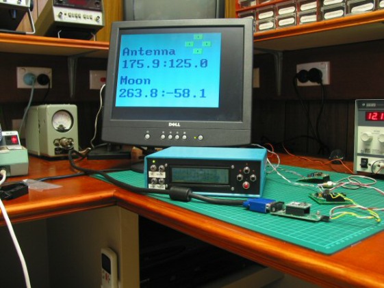

А может кто пробовал подключить  tft дисплей ...ну очень красивые...
Константин
Правильно заданный вопрос половина ответа!
Оффлайн R8MM Евгений
  • Ветеран
  • Сообщений: 1030
  • Репутация: +126/-70
  • УКВ комитет Омского РО СРР.
  • QRA: mo75gb
Re: Ардуино контроллер поворотки
« Ответ #549 : 05 Март 2016, 06:27:09 »
Вариант http://www.vk5dj.com/
