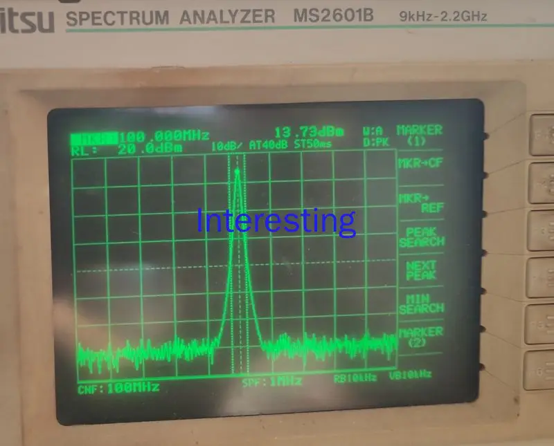

Производитель генератора публикует картинку с анализатора для версии 100 МГц-
Субъективно, при работе низкой мощностью, себя слышу отлично. Станция корреспондента при этом мой сигнал не разбирает.
Если производитель публикует такую картинку в качестве доказательств качества его генератора, то как много лет назад говорила моя учительница биологии " мальчик не в теме"...  :-)
А если серьезно, то по этой картинке и такому АС никакой вывод о качестве генератора сделать нельзя... к сожалению... и на радость компании R&S

Увы, других данных по генератору не имею.
R&S остался в Москве
У китайца древний Anritsu, от которого лох цепенеет.
Ваш генератор я не могу себе позволить.
