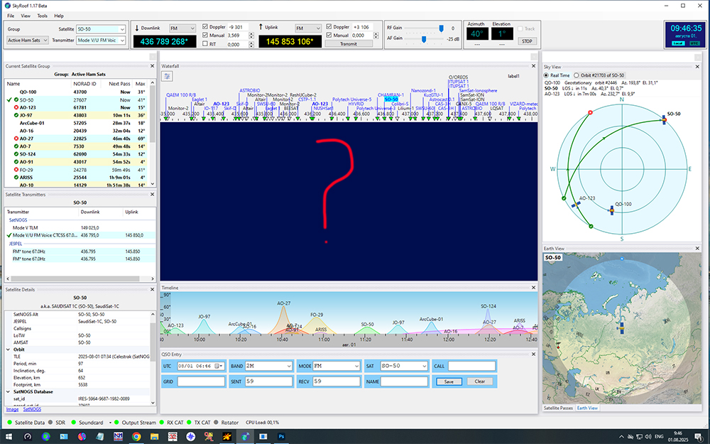

А, как можно включить вот это окно...??
Это окно для обзора диапазона и следует воткнуть в компьютер свисток (SDR-RTL) любой...
Масштабирование участка- колесиком мышки.
Насчет ротаторов - нет у меня, но настройки присутствуют.
« Последнее редактирование: 02 Августа 2025, 03:12:39 от UN7MBV »
