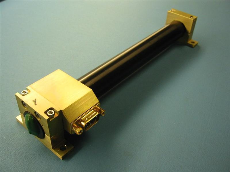

« Ответ #48 : 10 Апреля 2020, 10:21:31 »
Одно дело поворачивать антенну относительно спутника, тут реактивного двигателя совершенно не нужно, есть точка опоры.
Вы не поняли. Маховиками может поворачиваться спутник целиком, не меняя орбиты. Солнечные батареи если не закреплены жёстко, конечно могут поворачиваться электромотором относительно спутника.
Дополнительно применяется магнитный метод. На спутник ставят соленоид(ы) и подавая нужную полярность, спутник отклоняется в нужную сторону от магнитного поля Земли. На Хаббле. маховики дополняют соленоиды
"Как опереться на пустоту" Физика.
https://www.pvsm.ru/fizika/90904
