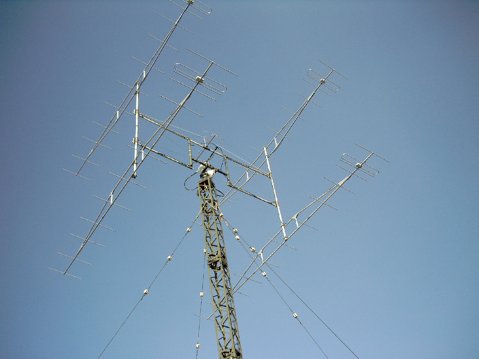

Дмаю, Вам это http://www.megaservis.ru/catalogue/index.php?idd=2&iddsp=25&iddsp2=528&iddsp3=558&iddivv=562  подойдет. Она , знаю, эксплуатируется у UA4HAK (6х13), была у RA4HCN (4х13) и стоит у RA1OFH (1х13).
Фото стека RA4HCN:

Это фото антенны и полотна на 432. Отлично выдержали гололеды и ветра.
Мачта самодельная 200x200 мм
