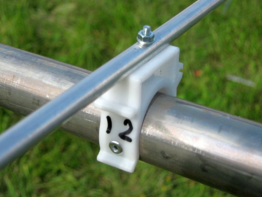

Применяю для крепления элементов
сантехнические опоры с увеличенной высотой.
От бума до элемента расстояние получается более 30 мм.
Тоже такие применяю.Покупаю в местном Марлен леруа.
ex: ua9-145-1000

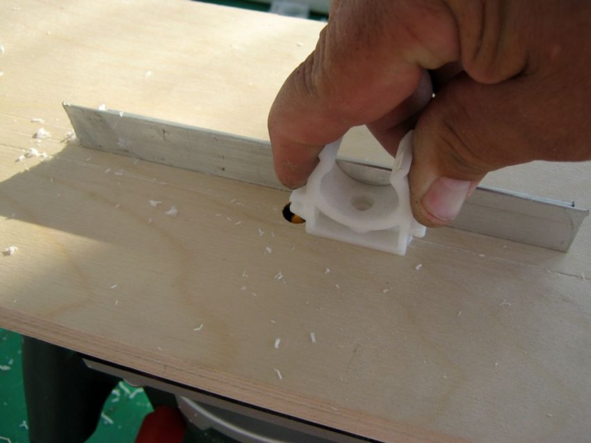

Кто как делает канавки в сантех-клипсах для укладки элемента. Поделитесь опытом.
Фрезером и конусной фрезой по дереву
Доброго всем здоровья! Из опыта по данному фото и самой работы: делал такой станок как на фото, не все так гладко. Нужно найти необходимые обороты, а то при больших оборотах пластиковое крепление вылетает. Тут нужно еще один ставить уголок и направлять рейкой между уголками (немного страшновато за пальцы). На больших оборотах пластик плавиться и потом необходимо подчищать круглым напильником. Не спорю, вариант нормальный, может это у меня руки не для этой работы :-) .
Я каждый хомут зажимал в тисочки и круглым напильником делал бороздки. Может дольше чем на фрезе, но слушая трансивер время проходит быстро. На одну деталь уходило примерно 60 сек. Всего для своих нужд вытачил 16 штук.
Как говориться - работая на станках, думай не головой а пальцами.

Приветствую всех
может кому пригодится еще один способ крепления элементов на траверсу.
Я применяю короткие отрезки- бочонки из полипропиленовой трубы армированной стекловолокном, такая применяется для монтажа систем отопления и водоснабжения.
Нарезаю отрезки по 30-40мм, сверлю сквозные отверстия одно под сам элемент
диаметр сверла строго по диаметру элемента, чтобы туго входил в отверстие.
Второе отверстие под хомут.
Для траверсы из квадратной трубы срез бочонков ровный с обоих сторон.
Для круглой траверсы необходимо проточить полукруглым напильником углубление на 2-3мм.
В общем все видно на фото.
Приемущество такого крепления по сравнение с креплением на клипсах в том, что не надо сверлить многократно траверсу под крепление каждого элемента.
Такое крепление очень надежно и при  необходимости можно двигать или снимать элементы  ослабив хомут.
Для нарезки бочонков применяю монтажные ножницы, срезы получаются очень ровные.
Стоимость каждого элемента вместе с креплением например для антенны на 430 МГц вышла не более 17 рублей.
Сергей R3DX
