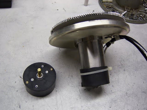

 Небольшой прогресс в этом проекте. Готов контроллер редукторов. Сельсины заменил на абсолютные оптические энкодеры.
 Справа - "родной" сельсин. Слева - энкодер А2.
Пришлось изготовить новое крепление:
Надеюсь до конца недели собрать все в кучу.
  Нужен совет по процедуре калибровки поворотного устроиства. Поскольку платформа будет мобильной, то каждый раз перед работой необходимо будет делать привязку к текущему положению. Достаточно ли точности обычного GPS с электронным компасом и высотомером?

хотелось бы увидеть продолжение фоток по переделке ,может и мне поможет правильно установить датчики .Интересно как дальше эта шестерня соединяется с основным валом для правильного считывания.

« Ответ #17 : 02 Июня 2010, 05:47:43 »
Шестерня сдвоенная с пружинками - безлюфтовая.
Это хорошо ;)

....Интересно как дальше эта шестерня соединяется с основным валом для правильного считывания......
  Эта шестерня соединяется с редуктором привода. Передаточное число 1:1 по отношению к оси антенны. Все шестерни редуктора, за исключением шестерни датчика, пластиковые. К сожалению, у меня нет никакой тех. документации по этой платформе. Все приходится разбирать и смотреть.
Можно сделать фотки этих соединений.
